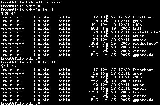

일반적으로 파일명 끝에 “~”이 붙은 파일은 특정 파일의 백업파일을 의미한다.
따라서 ls로 특정 디렉토리의 내용을 확인할 때에 백업파일들까지 모두 확인할 필요성이 없을 때에는  파일명의 끝에 “~”이 붙은 파일들을 출력에서 제외할 수 있다.
,  ls명령어를 사용하면서 -B옵션을 사용하면 파일명의 끝에 “~”이 붙은 파일은 출력에서 제외된다.
위의 예를 보시면 ls명령어로 현재 디렉토리의 내용을 출력하면서 -B옵션을 사용하지 않은 결과와 -B옵션을 사용한 결과를 비교할 수 있도록 두 결과를 모두 보여주고 있습니다.
, 위의 첫번째 예는 -B옵션을 사용하지 않고 일반적으로 많이 사용하는 “ls -l”으로 현재 디렉토리의 내용을 확인하였습니다.
그 결과 파일명의 끝에 “~”이 붙은 파일들까지 모두 출력이 된 것을 보실 수 있습니다.
그리고 두번째 “ls -lB”는 파일명의 끝에 “~”이 붙은 파일이 출력되지 않다는 것을 확인할 수 있습니다.
