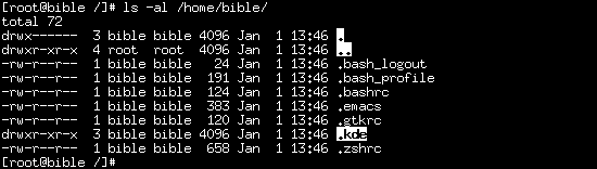

그리고 이번에는 새로 생성된 bible이라는 사용자의 홈디렉토리를 살펴보도록 하겠습니다.
 아래의 예는 useradd명령어로 새로 생성된 bible사용자의 홈디렉토리(/home/bible) 내용입니다.
리눅스를 사용하는 모든 사용자들의 홈디렉토리에는 위와 같이 로그인시 .()으로 시작하는 환경설정파일들이 존재합니다.
 이들 파일들은 useradd로 계정생성시에 /etc/skel이라는 디렉토리에 존재하는 파일들을 그대로 복사해 오는 것입니다.
 , /etc/skel디렉토리에는 새로 생성되는 사용자들의 홈디렉토리로 복사될 초기 환경설정파일들이 존재하고 있습니다.
 이에 대해서는 이절의 뒷편에서 자세히 설명합니다.

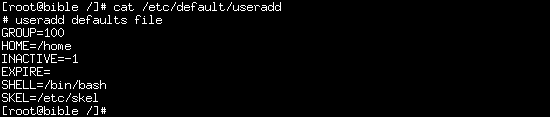

/etc/default/useradd파일 실무활용
이 파일은 useradd명령어로 새로운 사용자를 생성할 때에 기본적으로 사용할 홈디렉토리와 사용할 쉘종류, 종료일자, 기본소속그룹,홈디렉토리에 복사될 초기화 파일들의 위치등을 정의하고 있는 파일입니다.
위의 각 행의 의미들은 다음과 같습니다.
GROUP은 새로 생성되는 사용자가 기본적으로 소속될 그룹의 GID를 지정한 것입니다.
HOME
은 새로 생성되는 사용자의 홈디렉토리위치를 지정한 것입니다.
 , bible이라는 사용자가 새로 생성이 된다면 /home/bible이라는 홈디렉토리가 자동 지정되는 것입니다.
INACTIVE
는 새로 생성되는 사용자의 패스워드 종료일 이후의 유효(기간)여부를 설정(0, -1, 1이상의 숫자)한 것입니다.
EXPIRE
는 새로 생성되는 사용자의 계정 종료일자지정를 지정한 것입니다.
 , 이 값이 “EXPIRE=2010-10-30”로 지정되어 있다면 이후 생성되는 모든 사용자들의 계정종료일자는 2010년 10월 30까지만 사용할 수 있는 것입니다.
SHELL
는 새로 생성되는 사용자가 기본쉘로 사용할 쉘의 종류입니다.
SKEL
는 새로 생성되는 사용자의 홈디렉토리로 복사될 초기환경파일들이 저장된 디렉토리위치를 지정한 것입니다.
결론적으로 “useradd bible5”라는 명령문을 실행하였을 경우에 이 /etc/default/useradd파일의 내용이 모두 그대로 적용이 된다는 의미입니다.
 하지만 앞의 예에서 보았던 useradd명령어 사용시의 각 옵션들을 사용하시면 이 옵션들이 우선되며 이 파일의 내용은 무시된다는 것도 반드시 알아두셔야 합니다.
 예를 들어 “useradd -d /user/bible7 bible7”을 실행하시면 여기서 지정한 -d옵션의 홈디렉토리위치가 /etc/default/useradd파일의 HOME항목에 지정되어있는 홈디렉토리 위치보다 우선된다는 의미입니다.
 이외의 다른 옵션들도 모두 동일하게 적용이 됩니다.
이제 /etc/default/useradd파일의 용도와 필요성에 대한 이해를 하셨으리라 생각합니다.
 이제 우리는 /etc/default/useradd파일을 수정함으로써 useradd명령어를 사용하여 다양한 방법으로 새로운 계정을 생성할 수 있다는 것을 알아야 합니다.
  /etc/default/useradd파일을 수정하는 방법에는 “vi /etc/default/useradd” , vi로 이 파일을 열어서 직접 수정해 주는 방법과 “useradd -D”라는 명령문을 사용하는 방법 두가지가 있습니다.
