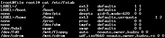

쿼타(quota)적용을 위한 파일시스템 수정사항
다음은 리눅스 시스템에 쿼타(quota)적용을 위하여 /etc/fstab파일내에 설정되어야하는 부분에 대한 예입니다.
  먼저 쿼타(quota)를 적용할 파티션을 선택하셔야합니다.
  대부분 사용자의 디스크용량을 제한하기 위한 것이 목적이기 때문에 사용자의 데이터가 저장되는 곳에 쿼타(quota)적용하는 것을 원할 것입니다.
따라서 대부분의 리눅스 시스템에서는 /home파티션에 대한 쿼타설정을 하기 위하여 /home파티션의 파일시스템 마운트시에 usrquota라는 속성을 넣어서 마운트(mount)합니다.
아래와 같이 /home파티션 부분에 usrquota라는 설정을 넣어두시면 부팅시 /home파티션을 마운트하면서 usrquota라는 쿼타(quota)속성을 지원하게 됩니다.
/etc/fstab파일에 대한 자세한 설명은 이번 장의 41절에서 설명하고 있는 "파일시스템 자동 마운트 정보파일 /etc/fstab"편을 참고하시기 바랍니다.

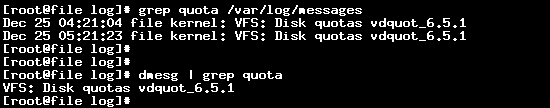

먼저 커널(kernel)에서 쿼타(quota)를 지원하는가에 대한 부분을 확인해 보셔야 합니다.
  커널에서의 쿼타(quota)지원여부를 확인하고자 한다면 부팅메시지나 시스템로그메시지에서 확인해보시면 됩니다.
, 아래와 같이 /var/log/messages파일과 dmesg라는 명령어로 쿼타(quota)관련 내용을 확인해 보는 방법입니다.
  아래의 예는 시스템로그에서 쿼타관련로그를 확인하기 위하여 “grep quota /var/log/messages”라는 명령어를 사용한 것이며 두번째는 dmesg라는 부팅메시지 확인 명령어에서 quota설정관련 로그를 확인하기 위하여 “dmesg | grep quota”라는 명령어를 사용한 것입니다.

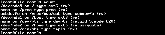

- 파일시스템에서 쿼타지원하도록 마운트되었는가를 확인하기
위의 예와 같이 커널에서 쿼타(quota)를 지원하는 설정을 확인하였다면 다음은 파일시스템에서 쿼타(quota)를 지원하도록 마운트(mount)가 되었는가를 확인하셔야 합니다.
, /home 파일시스템에 쿼타(quota)설정이 정상적으로 되어 있다면 아래와 같이 mount라고 해보시기 바랍니다.
  아래의 결과를 보시면 /home파일시스템의 마운트 옵션부분에 usrquota라는 속성이 들어가 있는 것이 보일 것입니다.
이 부분은 앞의 예에서 보았듯이 /etc/fstab파일내의 설정으로 인하여 부팅시 마운트(mount)단계에서 쿼타(quota)관련 속성인 usrquota를 지원하도록 마운트한 것입니다.
결론적으로 파일시스템에서 usrquota라는 속성으로 마운트가 되었다면 해당 파일시스템에서는 쿼타(quota)사용이 가능하다고 보시면 됩니다.

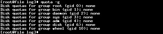

특정 그룹의 디스크용량 설정내용 확인하기
개별 사용자뿐 아니라 특정그룹별로 디스크사용량을 제한할 수 있습니다.
  그리고 그룹별로 제한된 디스크사용량을 확인할 수도 있습니다.
  여기서는 개별 그룹별로 디스크용량제한 설정내역을 확인하는 방법에 대한 설명을 하겠습니다.
먼저 현재 사용자가 소속되어 있는 모든 그룹의 디스크사용량제한 내역을 확인하는 예입니다.
  , 아래의 예는 현재 root사용자가 속해 있는 모든 그룹의 디스크용량제한 내역을 확인하는 것입니다.
그리고 아래는 개별 사용자가 속해있는 그룹의 디스크사용량 제한에 대한 확인입니다.
  ,  아래의 첫번째 예는 bible이라는 사용자가 속해있는 그룹의 쿼타(quota)설정 내역을 확인한 것이며 두번째 예는 sspark이라는 사용자가 속해있는 그룹의 쿼타(quota)설정 내역을 확인한 것입니다.

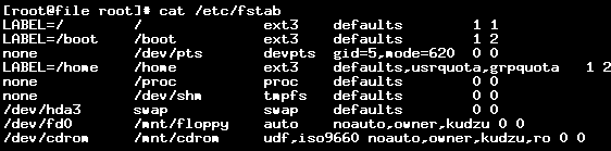

먼저 그룹에 대한 쿼타(quota)를 설정하려면 /etc/fstab파일에 마운트옵션으로 grpquota라는 옵션이 해당 파일시스템의 속성으로 들어있어야만 그룹쿼타의 설정이 가능합니다.
위의 예는 현재 필자가 사용하고 있는 리눅스 시스템내의 /etc/fstab파일입니다.
 이 파일내의 /home파티션에 대한 마운트속성부분에 보시면 usrquota와 함께 grpquota속성이 설정된 것을 확인하실 수 있을 것입니다.
, 그룹에 대한 쿼타설정을 하려면 반드시 해당 파일시스템(위의 /home)에 위와 같은 grpquota설정이 되어 있어야 한다는 것을 기억하시기 바랍니다.

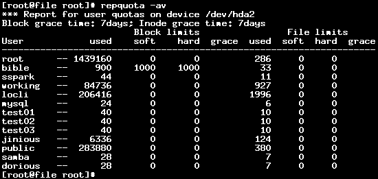

현재 쿼타가 가동중인 파일시스템들을 점검하고 쿼타를 체크하는 quotacheck
시스템 쿼타(quota)관련 명령어의 하나로서 시스템의 디스크 사용량제한을 위한 파일시스템을 스캔(scan)하고 쿼타파일(quota files)을 체크하고 재적용하는 명령어입니다.
현재 시스템에서 가동중인 쿼타에 대해 점검하는 명령어가 quotacheck입니다.
  쿼타를 점검하기 위해서는 쿼타가 설정되어 있는 파일시스템 점검을 먼저 해야합니다.
  quotacheck라는 명령어는 현재 쿼타가 적용중인 파일시스템을 점검하고 그 파일시스템내의 쿼타를 체크하여 보고하는 명령어입니다.
  아래의 예는 현재 필자가 사용하고 있는 리눅스 시스템에서 쿼타를 점검하는 예입니다.
점검한 결과 /home에 마운트된 /dev/hda2파일시스템을 점검(scan)한 후에  20702개의 파일과 1762개의 디렉토리가 존재하고 있음을 알려주고 있습니다.

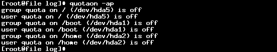

현재 시스템의 파일시스템들에 대한 쿼타가동여부 및 상태 확인하기
시스템에는 한 개이상의 파일시스템들이 있습니다.
  이들 파일시스템들에 대한 쿼타(quota) 가동여부와 상태를 확인할 수 있습니다.
, 현재 시스템내에 존재하는 파일시스템을 대상으로 쿼타(quota)적용여부와 상태를 확인하려면 quotaon명령어에 -a옵션과 -p옵션을 함께 사용하시면 됩니다.
아래의 예는 현재 필자가 사용하고 있는 리눅스 시스템의 모든 파일시스템을 대상으로 쿼타(quota)적용여부와 상태를 확인한 것입니다.

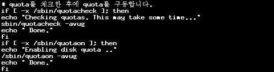

시스템 부팅과정에서 quota체크및 quota구동시키기
시스템 설치 후에 쿼타(quota)를 직접 설정하였다면 시스템부팅 후에 반드시 쿼타를 가동시켜 주어야 합니다.
  시스템을 부팅한 후에 매번 쿼타(quota)를 직접 가동하기란 꽤 귀찮은 작업입니다.
  따라서 시스템 부팅 후에 쿼타(quota)를 자동으로 체크하고 가동하는 설정을 해두시면 매우 편리할 것입니다.
/etc/rc.d/rc.local파일은 시스템이 부팅된 후에 이 파일에 설정된 내용들은 자동으로 실행이 되는 파일입니다.
  즉 시스템 부팅 후에 실행해야 할 내용들을 넣어두면 자동으로 실행이 되는 것입니다.
  따라서 이 파일내에 아래와 같은 설정을 해두시면 부팅 후에 직접 쿼타를 가동하지 않아도 자동실행이 됩니다.
, 위의 설정을 보시면 시스템이 부팅된 후에 quotacheck로 현재의 쿼타 설정내용을 모두 확인한 후에 quotaon으로 쿼타를 가동하는 것입니다.

쿼타가 설정된 파티션의 쿼타설정 및 용량제한 내역 확인하기
repquota는 시스템 쿼타(quota)관련 명령어의 하나로서 파일시스템의 쿼타(quota)를 종합적으로 보고해주는 명령어입니다.
  , 전체사용자들의 디스크사용량을 한번에 확인하고자 할 때에 사용하는 매우 편리한 명령어입니다.
  주의하실 것은 repquota명령어는 /etc/fstab파일에 usrquota grpquota옵션이 설정되어 쿼타가 정상적으로 적용된 파일시스템만을 대상으로 quota보고서를 출력해 준다는 것을 아셔야합니다.
말씀드린바와 같이 repquota는 현재 시스템 내에서 쿼타가 설정되어 있는 파일시스템을 대상으로 그 파일시스템 내에 설정된 쿼타의 전체내용을 출력해 줍니다.
  , 특정 파일시스템 내의 각 사용자별 디스크사용량에 대한 내용을 확인하려면 “repquota -av”라는 명령어를 사용하시면 됩니다.
아래의 예는 현재 필자가 사용하고 있는 리눅스 시스템에서 전체사용자의 디스크사용량을 확인하기 위하여 “repquota -av”라는 명령어를 사용한 결과입니다.
위의 결과를 보시면 개별 사용자들의 디스크사용량, 디스크제한설정(soft limit, hard limit, grace period)등의 내용을 모두 확인할 수 있습니다.
다음은 repquota에서 사용하는 옵션에 대한 설명입니다.
   -a : 보고할 파일시스템 대상을 지정하는 것으로 /etc/fstab에서 usrquota, grpquota가 설정된 모든 파일시스템을 대상으로 한다는 옵션입니다.
   -v : 사용량이 없는 사용자들의 보고도 포함하게 됩니다.
   -g : 그룹쿼타에 대한 보고를 합니다.
   -u : 사용자의 쿼타에 대한 보고를 합니다.
 (기본값)
이상과 같이 repquota를 이용하시면 서버관리자들이 주기적으로 점검해야하는 시스템쿼타(디스크 용량제한설정) 보고서를 손쉽게 작성할 수 있습니다.
