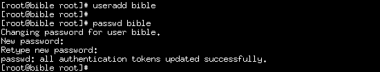

호스팅 사용자의 서버셋팅작업을 위하여 가장 먼저해야하는 것이 바로 사용자의 계정생성과 패스워드 생성작업입니다.
 먼저 계정을 생성해 보겠습니다.
 아래의 예는 bible이라는 사용자의 계정을 useradd명령어로 생성하고 passwd명령어로 bible사용자의 패스워드를 설정한 것입니다.
위의 작업을 할 때에 대부분의 사용자들은 useradd명령어에 다양한 옵션을 사용하여 홈디렉토리와 사용할 쉘종류, 패스워드등을 한번에 생성하곤 합니다.
, 이렇게 생성하고 나면 bible이라는 사용자의 계정정보와 그룹정보가 /etc/passwd파일과 /etc/group파일에 각각 생성이 됩니다.
 그리고 /etc/shadow파일에는 bible사용자의 패스워드와 aging정보가 생성됩니다.
 그리고 가장 중요한 /home/bible이라는 홈디렉토리가 생성이 되며 이 홈디렉토리내에는 /etc/skel디렉토리내에 있는 초기환경파일들이 모두 복사되어 들어가 있습니다.
 이는 “ls -al /home/bible”을 실행해 보시면 알 수 있습니다.
 이뿐아니라 /var/spool/mail/bible이라는 메일파일이 생성됩니다.
 이들 파일에 생성되는 내용은 여러분들이 직접 확인해 보시기 바랍니다.

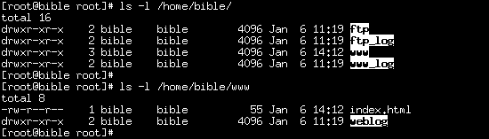

그리고 이번에는 방금 생성한 디렉토리들에 대한 퍼미션과 권한 설정작업을 한 것입니다.
cp index.html /home/bible/www/
www.linuxbible.co.kr
사이트의 초기 로딩페이지 파일을 /home/bible/www/디렉토리로 복사한 것입니다.
 이 파일에는 호스팅업체에서 호스팅사용자에게 알리는 호스팅서비스 이용안내문등의 내용이 저장되어 있습니다.
 참고로 여기서 생성한 www라는 디렉토리는 많은 분들이 public_html이라는 이름으로 사용하고 있습니다.
 이 이름을 어떤 이름을 사용하느냐는 전적으로 관리자의 선택에 달려있습니다.
 필자의 개인적인 생각으로는 public_html이라는 이름에는 웹서비스라는 의미보다는 공개된, 공용의이란 의미가 강하므로 이보다는 홈페이지 디렉토리라는 명확한 의미를 가진 www를 사용하기를 권해드립니다.
chmod 701 /home/bible
useradd
로 새로운 사용자를 생성하였을 때에 /home/bible의 초기퍼미션은 700입니다.
 이렇게 설정되어 있다면 아파치데몬소유주인 nobody가 이 디렉토리로 접근하지 못합니다.
 따라서 접근이 가능한 가장 최소한의 퍼미션인 701을 설정한 것입니다.
chown -R bible:bible /home/bible
이 작업은 지금까지 생성한 디렉토리 및 파일들이 모두 root권한으로 생성되었기 때문에 /home/bible디렉토리이하의 모든 파일들과 디렉토리들에 대한 소유자를 bible로 소유그룹을 bible로 한 것입니다.
그리고 이번에는 방금 생성한 홈디렉토리들의 구성내용을 확인해 본 것입니다.
보시는 바와같이 앞에서 작업한 디렉토리들과 파일이 모두 생성되어 있으며 소유자 또한  모두 bible로 되어 있습니다.

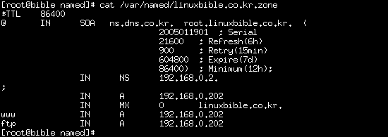

 DNS에서 설정해야할 내용은 /etc/named.conf파일에 zone구문설정과 /var/named디렉토리에 zone파일을 생성하는 두가지 작업입니다.
 먼저 /etc/named.conf파일에 linuxbible.co.kr도메인에 대한 zone구문을 생성해 보도록 하겠습니다.
그리고 이번에는 다음과 같이 /var/named디렉토리내에 linuxbible.co.kr.zone파일을 생성해야합니다.
 설정내용은 다음과 같습니다.
위의 파일은 linuxbible.co.kr도메인의 네임서비스를 위한 zone파일로서 www.linuxbible.co.kr ftp.linuxbible.co.kr도메인에 대한 DNS설정과 메일사용을 위한 MX레코드 설정을 한것입니다.
 zone파일내의 각 항목들에 대한 자세한 설명은 이 책의 DNS편을 참조하시기 바랍니다.

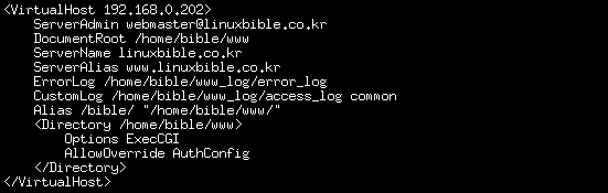

아파치에 가상호스트 설정하기(4단계)
이번에는 아파치의 가상호스트 설정을 해보도록 하겠습니다.
 먼저 /usr/local/apache2/conf디렉토리에 있는 httpd.conf파일을 vi로 오픈합니다.
 그리고 httpd.conf파일의 맨 마지막부분에 있는 가상호스트 설정부분에 다음과 같은 linuxbible.co.kr도메인에 대한 가상호스트를 설정합니다.
”ServerAdmin webmaster@linuxbible.co.kr”
는 관리자의 Email주소입니다.
“DocumentRoot /home/bible/www”
홈페이지가 존재하는 홈페이지 디렉토리입니다.
“ServerName linuxbible.co.kr”
는 이웹사이트의 사이트도메인명입니다.
“ServerAlias
www.linuxbible.co.kr” linuxbible.co.kr에 대한 별칭도메인을 설정한 것입니다.
 따라서 두개의 도메인 모두 같은 홈페이지를 로딩합니다.
“ErrorLog /home/bible/www_log/error_log”
는 웹에러로그의 저장위치를 지정한 것입니다.
 linuxbible.co.kr웹사이트의 에러로그만 저장되는 파일위치입니다.
“CustomLog /home/bible/www_log/access_log common”
linuxbible.co.kr웹사이트의 웹로그파일입니다.
위의 설정에 대한 보다 자세한 설명은 이 책의 13장에 있는 "아파치 가상호스트 설정법"의 설명을 참조하시기 바랍니다.
 그 부분에 보시면 여기서 설정한 각 지시자(DocumentRoot, ServerName, CustomLog)들에 대한 자세한 설명이 있습니다.

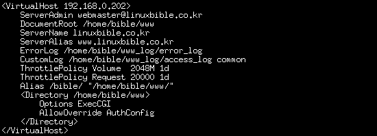

hit수와 일트래픽량 제한 설정하기(5단계)
그리고 이번에는 홈페이지의 hit수와 일트래픽을 제한하기 위한 설정입니다.
  설정을 하기 위해서는 APACHE mod_throttle모듈과 mod_bandwidth모듈이 설치되어 있어야합니다.
  모듈의 설치와 적용에 대한 설명은 이미 이책 13장의 16절과 17절에서 하였습니다.
  모듈의 설치방법과 사용방법에 대해서는 아파치편을 참고하시기 바랍니다.
, 그럼 방금 앞에서 httpd.conf파일내에 설정하였던 가상호스트의 설정을 다음과 같이 수정하였습니다.
, 다음 두행을 추가설정한 것입니다.
ThrottlePolicy Volume  2048M 1d
ThrottlePolicy Request 20000 1d
설정의 의미는 홈페이지의 1일트래픽을 2048MB , 2GB 제한하고 1hit수를 20000으로 제한한다는 설정입니다.

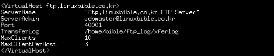

가상FTP호스팅을 위한 proftpd의 가상호스트 설정하기(10단계)
이번에는 bible사용자의 가상FTP사이트인 ftp.linuxbible.co.kr proftpd설정을 해보도록 하겠습니다.
 이 설정을 위해서는 proftpd가 이미 설치되어 있어야합니다.
 Proftpd vsftpd등에 대한 설치법과 자세한 사용법은 이책의 11 FTP편을 참고하시기 바랍니다.
 특히 11장에는 "proftpd를 이용한 가상FTP사이트 설정법"이라는 제목으로 가상FTP사이트구축편을 별도로 다루고 있습니다.
 참고하시기 바랍니다.
어쨌든 여기에서는 ftp.linuxbible.co.kr에 대한 가상FTP사이트 설정을 하기 위하여 아래와 같은 설정을 /usr/local/proftpd/etc/proftpd.conf파일에 한 것입니다.
위의 <VirtualHost>~</VirtualHost>설정내에 <Anonymous>~</Anonymous>설정을 별도로 추가할 수 있습니다.

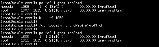

그리고 다음은 proftpd재시작입니다.
 Proftpd PID를 찾아서 kill시키고 다시 실행한 것입니다.
