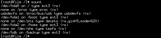

아래의 예와 같이 mount라고 하면 현재 마운트되어 있는 정보를 볼 수 있습니다.

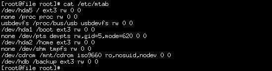

아래의 정보들은 /etc/mtab파일의 내용과 동일한 것으로 /etc/mtab파일에는 현재 시스템에서 마운트되어 있는 정보들이 저장되어 있습니다.
첫 번째 열은 장치명이며 두번째 열은 마운트포인트(디렉토리명)이며 세번째 열은 파일시스템 타입이며 괄호안의 내용은 읽고 쓸 수있는가의 여부 즉, 마운트에서 사용한 옵션입니다.

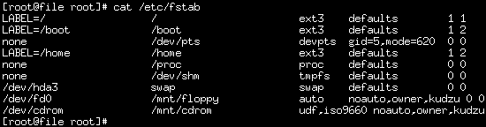

어떤 디바이스를 부팅과정에서 마운트를 시킬 것인가에 대한 설정은 /etc/fstab파일에 있습니다
이 파일을 보통파일시스템 테이블(FileSystem Table)”이라고 합니다.
첫 번째 열은 디바이스명(또는 레이블명)을 나타냅니다.
/dev 디렉토리에는 이들 디바이스파일들이 지정되어 있습니다.
두 번째 열은 마운트포인트(디바이스와 연결하여 사용할 디렉토리경로)이며 세 번째 열은 파일시스템 타입입니다.
그리고 네 번째 열에서 defaults라고 되어있으면 부팅과정에서 자동으로 마운트가 되며, noauto라고 되어있는 경우에는 직접 마운트를 시켜서 사용해야 합니다.
noauto로 되어 있는 경우에 마운트를 시키는 방법은 매우 간단합니다. 참고로 /etc/fstab파일에 대한 자세한 설명은 다음절에서 설명하고 있는 "파일시스템 자동마운트 정보파일 /etc/fstab"편의 설명을 보시기 바랍니다.
아래와 같이 "mount 마운트포인트"라고 하면 /etc/fstab에 지정되어 있는 디바이스로 자동으로 마운트 시켜줍니다. 예를들어 보겠습니다.
“mount /mnt/cdrom” /etc/fstab에서 /dev/cdrom 디바이스가 지정되어 있으므로 이 디바이스로 마운트를 시켜줍니다.

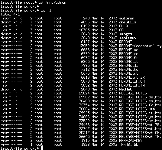

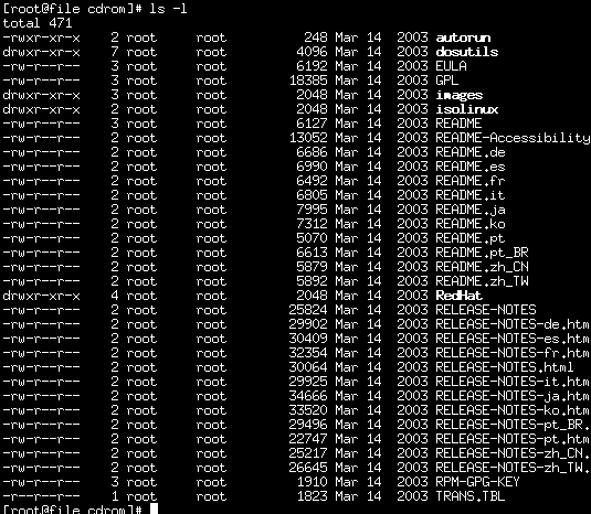

이제 마운트가 된 CD-ROM으로 이동하기 위하여 마운트포인트인 /mnt/cdrom 디렉토리로 이동해 보겠습니다.
다음은 CD-ROM의 마운트포인트인 /mnt/cdrom의 내용을 살펴 보겠습니다.
/mnt/cdrom에서 "ls -l"을 해보면 CD-ROM의 내용이 리스트로 출력됩니다.
, 위의 내용은 CD-ROM에 있는 파일들입니다

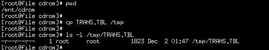

다음은 마운트가 되어있는 /mnt/cdrom에서 파일들 중 하나(, TRANS.TBL) /tmp 디렉토리로 복사해 보겠습니다
아래의 예는 CD-ROM의 파일 중 TRANS.TBL을 리눅스의 /tmp디렉토리로 복사한 예입니다.
그런 다음 /tmp 디렉토리로 이동하여 TRANS.TBL 파일이 복사 되었는가를 확인한 것입니다.
이것을 예로든 이유는 마운트 된 후에는 CD-ROM의 내용을 리눅스의 파일시스템을 사용하는 것과 동일하게 사용할 수 있다는 것을 간단히 보여주기 위한 것입니다

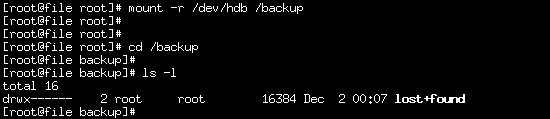

특정 파일시스템을 읽기만 가능하도록 마운트하기(쓰기금지 마운트)
다음은 mount명령어로 특정장치를 마운트시에 마운트된 후에 쓰지(write)못하도록 할 수가 있습니다.
, mount명령어를 사용하여 마운트를 할 때에 -r옵션(Read Only)을 사용하여 마운트하였다면 그 장치는 쓰기(write)가 금지됩니다
아래의 예는 /dev/hdb파일시스템을 /backup 디렉토리로 마운트를 하면서 -r옵션을 사용하여 쓰기 금지옵션을 사용하여 마운트한 것입니다.
, 위와 같이 마운트 된 후에 /backup디렉토리는 읽기만 가능하며 쓰기는 금지됩니다.

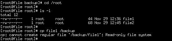

아래의 예는 -r옵션으로 마운트된 /backup디렉토리에 파일을 복사하여 쓰기를 하였으나 보시는 바와 같이 “Read-only file system”이라는 메시지와 함께 쓰기실패를 하였습니다.
눈치 빠르신 분들이라면 이미 ~!”라고 느낄 수 있었겠지만 이번 예와 같이 “Read Only”모드, 즉 쓰기금지모드로 마운트를 하게 되면 비록 쓰기는 금지되지만 파일시스템내의 데이터를 보호하는 목적에는 이보다 더 좋을 수는 없다는 것을 알 수 있습니다
읽기만 해도되는 파일시스템, 예를들어 파일다운로드서비스만 하는 파티션 같은 경우에는 읽기만을 제공하여 서버보안을 해보시기 바랍니다. 서버보안에 이보다 더 좋을 수는 없습니다.

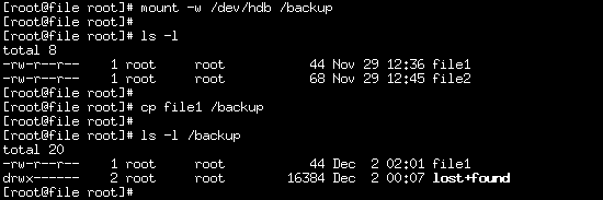

, 다음은 mount명령어로 특정장치를 마운트할 때에 마운트된 후에 읽기(read), 쓰기(write)를 모두 할 수 있도록 마운트한 예입니다.
위의 예는 /dev/hdb파티션을 /backup 디렉토리로 마운트를 하면서 -w옵션을 사용하여 쓰기가 가능하도록 마운트한 것입니다.
위의 예와 같이 마운트된 /backup디렉토리에 file1이라는 파일을 복사하여 저장되는 것을 보실 수 있습니다.

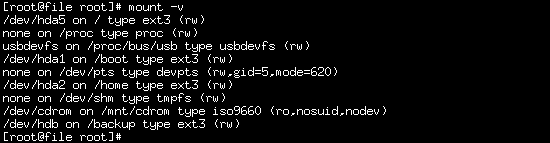

시스템에서 현재 마운트되어있는 정보를 자세히 확인하려면 mount명령어에 -v옵션을 사용하시면 됩니다. 아래의 예는 현재 시스템에 마운트된 정보를 자세히 확인한 것입니다.
-v옵션을 사용하지 않아도 위의 결과와 동일한 정보를 보여줍니다.
여기서 분명히 아셔야하는 것은 mount -v의 결과는 /etc/mtab파일에 저장되어 있다는 것입니다.
, 현재 마운트되어있는 정보들이 /etc/mtab파일에 저장되어 있으므로 이 파일을 확인해 보시면 mount -v와 같은 결과를 확인 할 수 있습니다.
위의 예는 /etc/mtab파일의 내용을 확인한 것으로 위의 mount -v의 결과와 비교해 보시면 동일하다는 것을 알 수 있습니다.

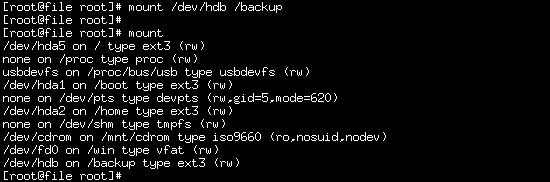

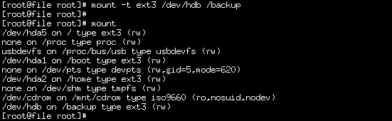

ext3 타입의 파일시스템 마운트하기
이번 예는 ext3파일시스템으로 /dev/hdb /backup에 마운트 시킨 예입니다.
마운트를 시킨 이후에 mount라는 명령어로 마운트된 내용을 확인하였습니다
mount의 결과 맨 마지막행에 보시면 “/dev/hdb on /backup type ext3 (rw)”라는 것을 보실 수 있습니다.
이것이 /backup ext3로 마운트된 /dev/hdb의 정보입니다.
현재 리눅스에서 대표적으로 사용하는 파일시스템이 ext3이므로 mkfs mkfs.ext3등으로 파일시스템을 생성 및 포맷작업을 옵션없이 생성하였을 경우에는 기본적으로 ext3타입으로 포맷 됩니다.
따라서 ext3로 생성된 파일시스템을 마운트하려면 -t ext3라는 옵션이 없어도 ext3로 마운트가 됩니다.
아래는 -t ext3옵션없이 마운트를 한 예로서 ext3타입으로 마운트가 된 예입니다.
mount로 확인한 결과 중 맨 마지막의 결과인 “/dev/hdb on /backup type ext3 (rw)”의 결과가 위에서 mount한 결과입니다.
여기서 알 수 있는 것은 ext3로 포맷된 파일시스템은 -t ext3라는 옵션없이 mount를 시켜도 기본값으로ext3로 마운트가 된다는 사실입니다.

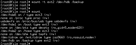

ext2 타입의 파일시스템 마운트하기
이번에는 ext2리눅스 파일시스템을 마운트하는 예를 보도록 하겠습니다.
아래의 예는 ext2파일시스템으로 /dev/hdb /backup에 마운트 시킨 예입니다.
마운트를 시킨 이후에 mount라는 명령어로 마운트 결과를 확인한 것으로 mount의 결과 중 맨 마지막행이 ext2로 마운트시킨 결과를 나타내고 있습니다.
이 행의 내용을 보시면 ext2 /dev/hdb /backup에 마운트되어 있다는 것을 알 수가 있습니다.

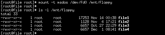

MSDOS 파일시스템으로 포맷된 디스켓을 마운트하여 사용하는 방법
아래의 예는 msdos파일시스템으로 /dev/fd0 /mnt/floppy에 마운트 시킨 예입니다.
윈도우 PC에서 사용하던 플로피디스크를 리눅스에서 바로 사용하려면 반드시 msdos파일시스템으로 마운트를 하셔야 합니다.
MSDOS디스켓을 마운트한 후에 /mnt/floppy의 내용을 살펴본 것입니다.
또한 이들 파일을 리눅스로 복사하거나 삭제하는 작업도 가능합니다.
