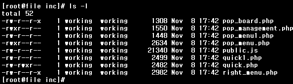

보다 정확한 설명을 위하여 아래와 같이 "ls -l"의 결과를 보면서 계속 설명 드리겠습니다.
위의 예에서 각 행들의 첫번째 부분에 퍼미션(: -rw-r--r-x )설정이 되어 있는 것을 보실 수 있습니다.
이 부분을 설정하기 위하여 chmod라는 명령어를 사용합니다.
직접 설정하기에 앞서 이부분의 정확한 의미를 설명드리도록 하겠습니다.
위의 예에서 첫번째 pop_board.php라는 파일의 정보는 다음과 같습니다.
-rw-r--r-x    1 working  working      1308 Nov  8 17:42 pop_board.php

위와 같은 정보에서 퍼미션부분을 보면 다음과 같습니다.
-        r       w      -       r      -      -      r      -      x
  A.파일유형   B.소유자권한부분       C.그룹소속자권한부분  D.일반다른사용자권한부분

위의 예에서는 이부분의 설정이  rw-로 되어 있으므로 working이라는 파일소유자에게 읽기와 쓰기권한이 있음을 알수가 있습니다.

위의 예에서 r--로 설정되어 있으므로 working이라는 그룹에 소속된 사용자들에게 읽기권한만 주어졌음을 알 수가 있습니다.

위의 예에서 r-x로 설정되어 있으므로 일반 다른 사용자들에게 읽기와 실행권한이 있음을 알 수가 있습니다.
