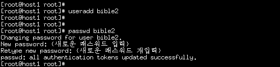

관리자에 의한 사용자생성 후 passwd명령어로 패스워드 설정하기
서버관리자는 새로운 계정사용자를 생성한 후에는 반드시 패스워드를 설정해야 합니다.
 아래의 예는 useradd 명령어로 bible2라는 계정사용자를 생성한 후에는 passwd명령어로 bible2의 패스워드를 설정한 예입니다.
 패스워드는 두번 동일하게 입력해야 합니다.
위의 예와 같이 수퍼유저(root)는 일반계정사용자의 패스워드를 마음대로 변경할 수 있습니다.
 참고로 일반사용자는 자기자신의 패스워드만 변경할 수 있습니다.

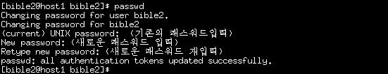

일반사용자의 자기자신 패스워드 변경하기
일반계정사용자는 자기자신의 패스워드만을 변경할 수가 있으며 자기자신의 패스워드를 변경할 경우에도 기존의 사용중인 패스워드를 입력해야만 변경할 수 있습니다.
 다음의 예는 bible2라는 사용자가 자기의 패스워드를 변경하는 예입니다.
위의 예와 같이 일반사용자가 자기자신의 패스워드를 변경하고자 한다면 그냥 passwd라고만 하시면 됩니다.
 그런 다음 현재 사용중인 패스워드를 입력하고 새로 사용할 패스워드를 동일하게 두번 입력해 주시면 패스워드가 변경됩니다.
