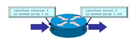

아래의 그림에서 좌측이 내부 네트워크, 우측이 외부 네트워크라고 가정하고 생각해 보자. 그림을 보면 내부에서 외부로 outbound , 나가는 트래픽은 내부 ->ethernet -> 라우터 내부 -> serial”순으로 이동하게 된다.
따라서 내부에서 외부로 나가는(outbound) 트래픽을 제어하고자 할 경우에는 아래와 같이 두 가지 방법으로 설정하면 되는데, ethernet 인터페이스에 적용하려면 라우터 입장에서는 들어오는 것이므로 in으로, serial 인터페이스에 적용하려면 라우터 입장에서는 나가는 것이므로 out으로 하면 된다.
, 아래의 두 룰은 동일한 결과라 할 수 있다.
[그림] outbound 트래픽의 in/out 구별방법

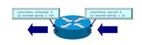

이번에는 반대로 외부 네트워크에서 내부 네트워크로 들어오는 트래픽에 대해 제어해 보도록 하자. 이때도 동일한 방식으로 외부에서 내부로 들어오는 트래픽은 외부 -> serial -> 라우터 내부 -> ethernet”순으로 이동하게 된다.
따라서 외부에서 내부로 들어오는(inbound) 트래픽을 제어하고자 할 경우에는 아래와 같이 두 가지 방법으로 설정하면 되는데, serial 인터페이스에 적용하려면 라우터 입장에서는 들어오는 것이므로 in으로, ethernet 인터페이스에 적용하려면 라우터 입장에서는 나가는 것이므로 out으로 하면 된다.
[그림] inbound 트래픽의 in/out 구별방법
access-list에서 inout은 매우 중요한 개념이므로 반복적으로 살펴보아 반드시 이해하기 바란다.
