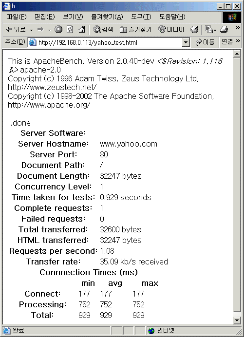

다음은 바로 앞의 결과를 특정 HTML파일에 저장하여 웹브라우즈를 통하여 결과를 확인해보는 예를 보도록 하겠습니다.
주의하실 것은 결과파일의 저장위치가 웹으로 볼 수 있는 경로에 위치해야한다는 것입니다.
그래야만 웹으로 확인할 수 있기 때문입니다.
필자가 이 명령을 실행한 위치는 /usr/local/apache/htdocs입니다.
따라서 아래의 예에서 www.yahoo.com을 테스트한 결과파일은 yahoo_test.html이며 이 파일은 /usr/local/apache/htdocs/yahoo_test.html로 저장이 될 것입니다.
[root@host3 htdocs]# ab -n 1 -w http://www.yahoo.com/ > yahoo_test.html |
이제 이 결과 파일을 웹을 통하여 확인해 보도록 하겠습니다.
이번
예에서 알 수 있는 것은 ab유틸리티를 이용하여 임의의 웹사이트의 응답속도를 측정하는 솔루션을 웹버전으로
구현할 수 있다는 것입니다.
