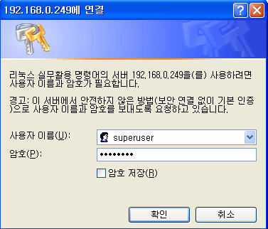

   ID와 패스워드로 앞에서 보았던 인증페이지의 인증 창에 입력하면 웹페이지로 로그인할 수 있습니다.
다음은 방금 생성한 superuser라는 ID와 패스워드를 입력한 화면입니다.

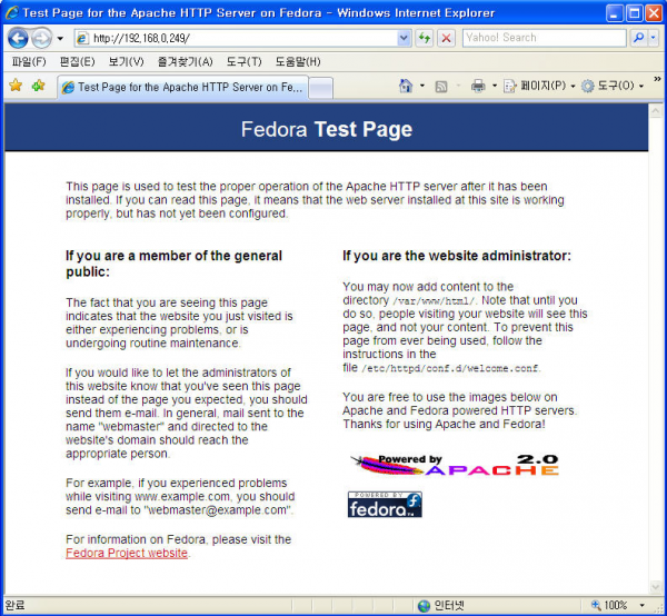

다음은 위에서 생성한 정상적인 ID와 패스워드를 입력하여 로그인 한 후의 웹페이지 입니다.
