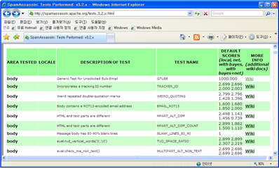

스팸어세신이 제공하는 모든 룰은 아래 URL에 자세히 설명되어 있다.
http://spamassassin.apache.org/tests.html
룰의 특성과 룰의 이름 그리고 룰의 점수 및 자세한 설명이 링크되어 있다.
점수는 /usr/share/spamassassin/50_scores.cf 파일에도 명기되어 있는데, 네 번째에 보이는 점수만 보면 된다.
[그림] 스팸어세신 룰에 대한 설명

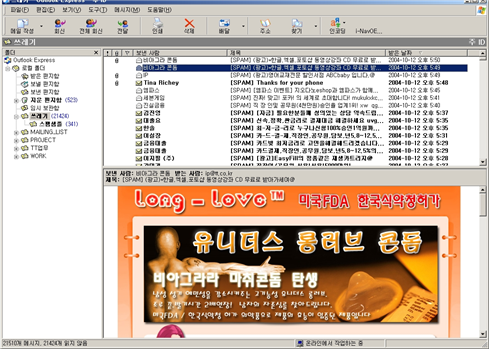

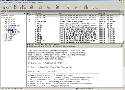

여기에서 report_safe1로 설정하였을 경우에는 아래와 같이 해당 메일의 제목을 클릭하면 스팸 필터링에 대한 간단한 설명(report)과 스팸으로 분류된 구체적인 이유 등이 보이게 된다.
그리고 원래의 스팸 메일은 첨부 파일로 저장되어 스팸 메일을 보려면 첨부파일을 클릭하면 된다.
아래 그림은 “rewrite_header Subject [SPAM]”으로 지정한 경우이다.
[그림] report_safe1로 설정 시

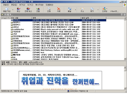

그러나 이 값을 0으로 설정할 경우에는 아래와 같이 스팸으로 분류는 되지만 스팸메일 원본이 아래와 같이 첨부되지 않고 바로 보이게 된다.
[그림] report_safe0으로 설정시
그리고 0일 경우. report_safe1로 설정하였을 때 보이는 세부정보(스팸 필터링에 대한 간단한 설명과 스팸으로 분류된 구체적인 이유 등)는 메일의 헤더를 살펴보아야 알 수 있다.
2로 설정하였을 경우에는 0과 같이 첨부되지만 모두 text로 변환되어 html 코드 등이 그대로 보이게 된다.

이제 각자 메일 프로그램에서 메시지 규칙 등을 이용하여 제목에 [SPAM]등으로 들어오는 메일은 별도의 편지함으로 전송하도록 설정하면 아래와 같이 보이게 될 것이다.
[그림] 스팸으로 분류된 메일함
