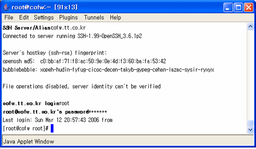

그러나 지금 소개하려는 webssh를 이용하면 별도의 프로그램이 필요 없고 보안도 더욱 강화할 수 있다는 장점이 있는데, 가장 대표적인 프로그램은 mindterm이라는 것으로 java applet으로 구현되어 있으며 http://www.appgate.com/products/80_MindTerm/에서 다운로드할 수 있다.
<APPLET CODE="com.mindbright.application.MindTerm.class"
ARCHIVE="mindterm.jar" WIDTH=0 HEIGHT=0>
<PARAM NAME="cabinets" VALUE="mindterm.cab">
<PARAM NAME="sepframe" value="true">
<PARAM NAME="debug" value="true">
</APPLET>
소스를 다운로드 및 압축해제 후 위와 같이 html에 추가만 하면 되는데, 이후 브라우저에서 접속하기만 하면 아래와 같은 창이 떠서 프로그램을 실행하게 된다.
[그림] 정상적으로 로그인 된 화면
