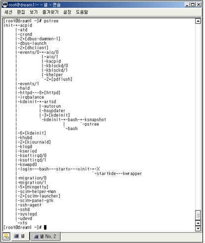

이러한 프로세스들의 생성 가계도를 확인해 보려면 pstree 명령어를 실행해 보면 된다.
이 명령어는 프로세스들을 트리(tree) 구조로 출력하며, 이 트리 구조의 최상단에 위치한 것이 init이다.
