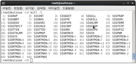

다음과 같이 l 옵션을 사용하면 kill 명령어에서 사용 가능한 모든 시그널들을 보여 준다.
시그널은 시그널의 번호, 시그널 이름 및 시그널로 각각 보낼 수 있는데, 예를 들어 강제로 실행중인 프로그램을 종료시킬 때에는 옵션으로 9, -SIGKILL, -KILL 등을 사용하면 된다.
